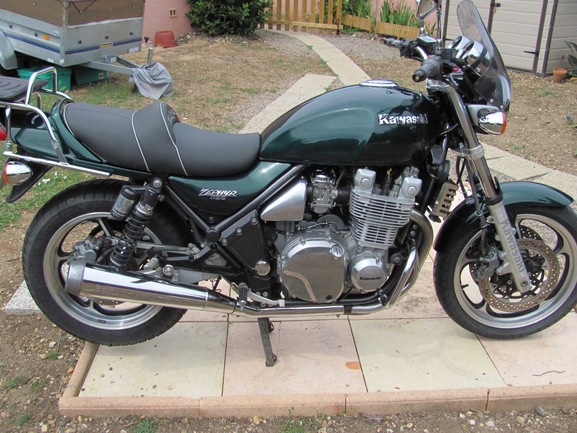

ça serait sympa de décrire comment vous avez nettoyez votre moto toute crottée, pour que ça serve et surtout les points à surveiller. J’ai passais un coup de jet d’eau mis un solvant spécial moto acheté chez Louis moto, pris une brosse nylon qui ne raye pas et enlevé le plus gros, sur tous les plastiques j’ai utilisé une éponge puis rinçage ensuite soufflette pour virer un maximum l’eau, surtout surveiller les commodos, neiman tout ce qui est électrique. Ma selle est gorgée d’eau donc pour l’instant elle est suspendue puis je la sécherai avec un décapeur est dans une semaine si elle est bien sèche, un coup de cirage. La boue s’est accumulée aussi dans le carter PSB donc démontage et nettoyage de prévu puis tout sera regraissé. Chassez un maximum l’eau et un coup de w40 ou de graisse en bombe sur les roulements visibles. :)
Une fois lavé avec parcimonie je la seche direct à la peau de chamois. Généralement ce traitement suffit , mais pas la. J’ai donc du frotter à la maison avec differents produits de nettoyage et de polissage. Le plus gros est fait mais pas fini, ensuite graissage. Elles ont souffert avec l’humidité, la boue et le goudron. Vous constaterez vous aussi la quantité de goudron qui s’est collé dessus, vous penserez à moi quand le moment viendra de redonner le brillant à la ligne d’échappement… Je crois ne jamais avoir autant ruiné une moto en si peu de temps.
