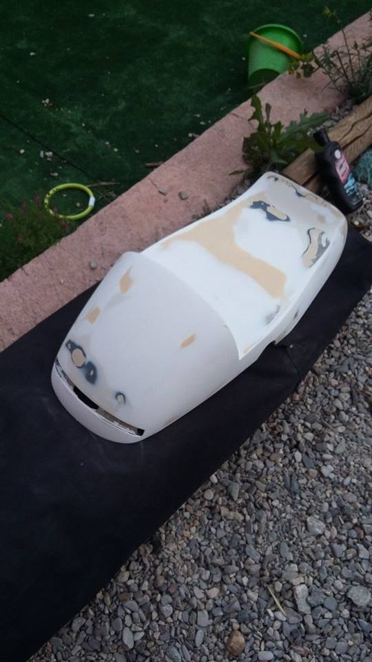

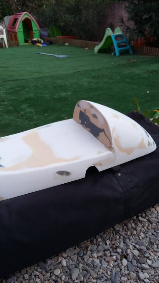

    #121911
    Le peindre a bien bossé sur ma coque, elle est prête à peindre. J’ai fait de mon mieux, j y ai passé bcp de temps mais un pro reste un pro, chacun son boulot. J’ai fourni la base, il a fait ce que je n’arrivais pas à faire. il me manque à traiter mon réservoir et zou! j’ai hate.
