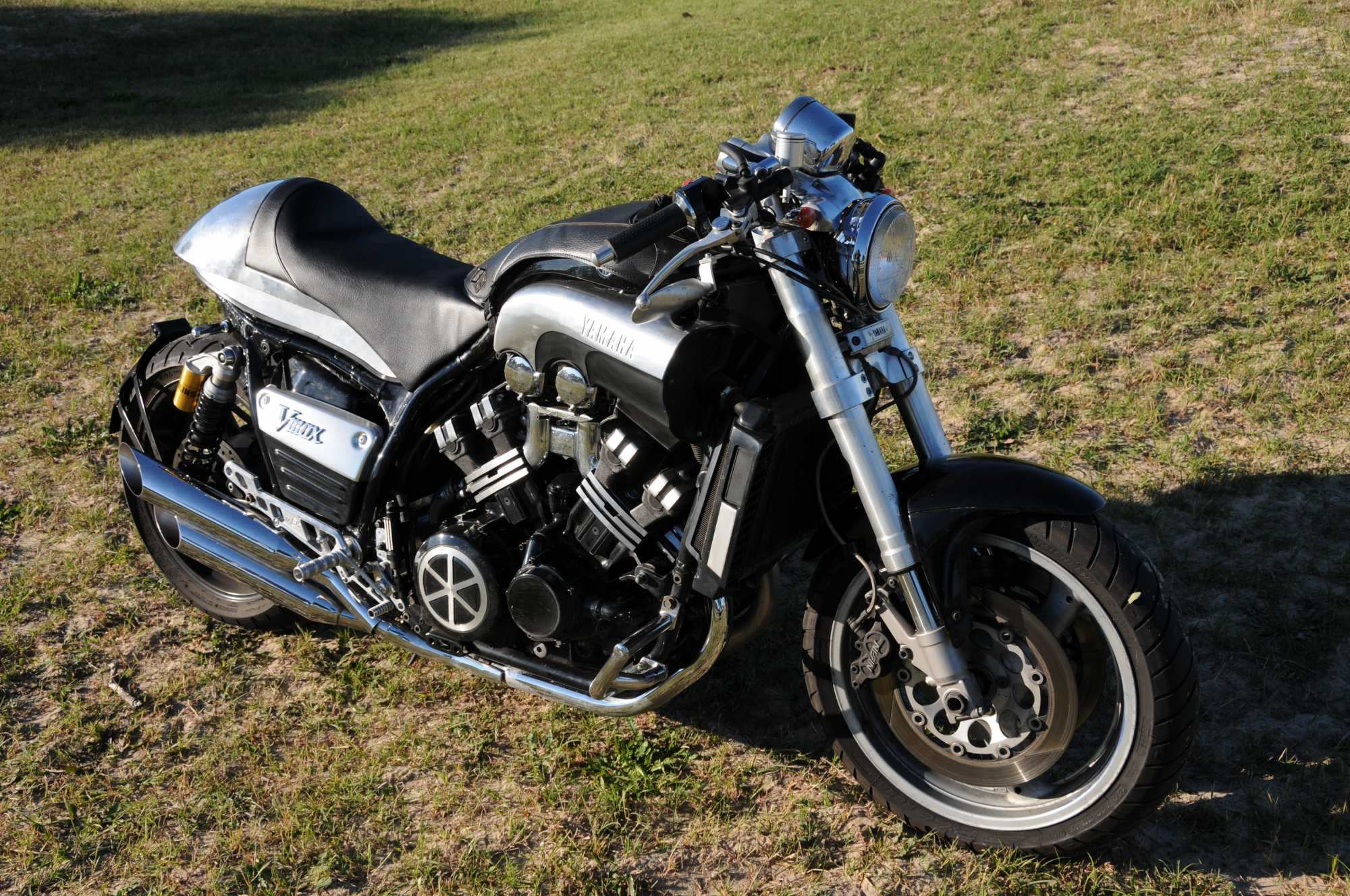

    Tu avances bien, félicitations ! En plus, tu as plusieurs solutions d’échappements, une qui allège la ligne, une qui dragstérise la moto. Il te faudra l’essayer, modifier, réessayer, remodifier, que du plaisir en perspective. Voici deux photos de mon monstre à moi, une avec quatre pots, un aujourd’hui, si cela peut t’aider Une avec une fourche qui ne permettait pas de prises d’angles suffisants, une aujourd’hui Le côté esthétique doit quelquefois laisser place à la raison technique, quelquefois, on peut choisir de sacrifier les performances pour l’esthétique. L’art de la caférisation est délicat. Mais de grà¢ce, ne tombe pas dans la facilité pour qu’elle ne ressemble à aucune autre. Et les bandes d’échappement, c’est tout juste acceptable neuf, et c’est vite dégueulasse (m’enfin , c’est ta moto et tous tes choix sont bien fondés et incontestables, puisque tu en es le créateur) Allez, au boulot, il t’en reste un peu … Et excuse moi pour le logo Yamaha, mais bon, là…

    J’aime beaucoup la 2ème Vmax. Elle est top. Pour las bandes, j’ai les collecteurs morts. Ils étaient rouillés à fond, j’ai trop voulu polir et du coup, il noircissent au moindre démarrage. Je verrai avec le temps. ;-). Je vais la terminer convenablement en essayant de faire au mieux. A l’heure actuelle, les choses ne m’appartiennent plus vraiment car le réservoir va être résiné a nouveau, il y aura la peinture et la selle à faire faire. Objectif: être finie début avril.

    Quatre années séparent ces deux motos. La première est une sorte de brouillon, elle a permis de valider ou pas plein de choses sur quelques milliers de kilomètres, a fait ressortir les défauts rédhibitoires ou les réglages à apporter, permit de tester le regard et l’intérêt des autres, recueillir leurs sentiments et leurs critiques ou conseils. La deuxième beaucoup plus aboutie est un régal pour mes yeux et aussi à piloter. Elle va évoluer sur de petits détails, mais c’est tout. Tu vois ce qui t’attends … Allez, ne te décourage pas, ne t’entête pas sur de mauvaises voies, mène ton projet au bout de ton rêve et seul au guidon, tu seras le plus heureux des motards.
