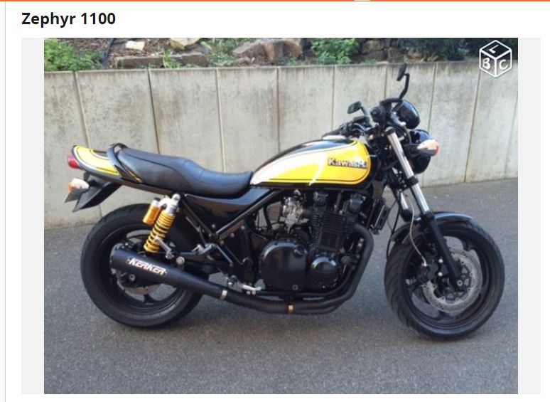

      y’a toujours celle-ci sur lbc …avec le kerker … https://www.leboncoin.fr/vi/1029182198.htm

          il est revenu sur lbc le 11 Kerker : https://www.leboncoin.fr/motos/1043777718.htm?ca=13_s

          la photo d’une onze vendu dans le sud 2500 euros prix de départ ( peut etre moins à la fin) avec une ligne Kerker et autour des 5000kms, soit à peine rodée…. j’ai dans mes connaissances, un possesseur de 1100 zéphyr attelé de 165000kms et je ne me suis pas trompé dans le kilométrage, qui d’ailleurs était inscrit ici tout comme moi il y a une dizaine d’année.

            moi je trouve que çà lui va plutôt bien à la 11 la ligne Kerker En réponse à kz750b (post 144156] donc ce n’est pas seulement un gain de poids ou de bruit, mais c’est aussi un gain de puissance non négligeable, on parle de 5 à 15 chevaux gagné. ”
