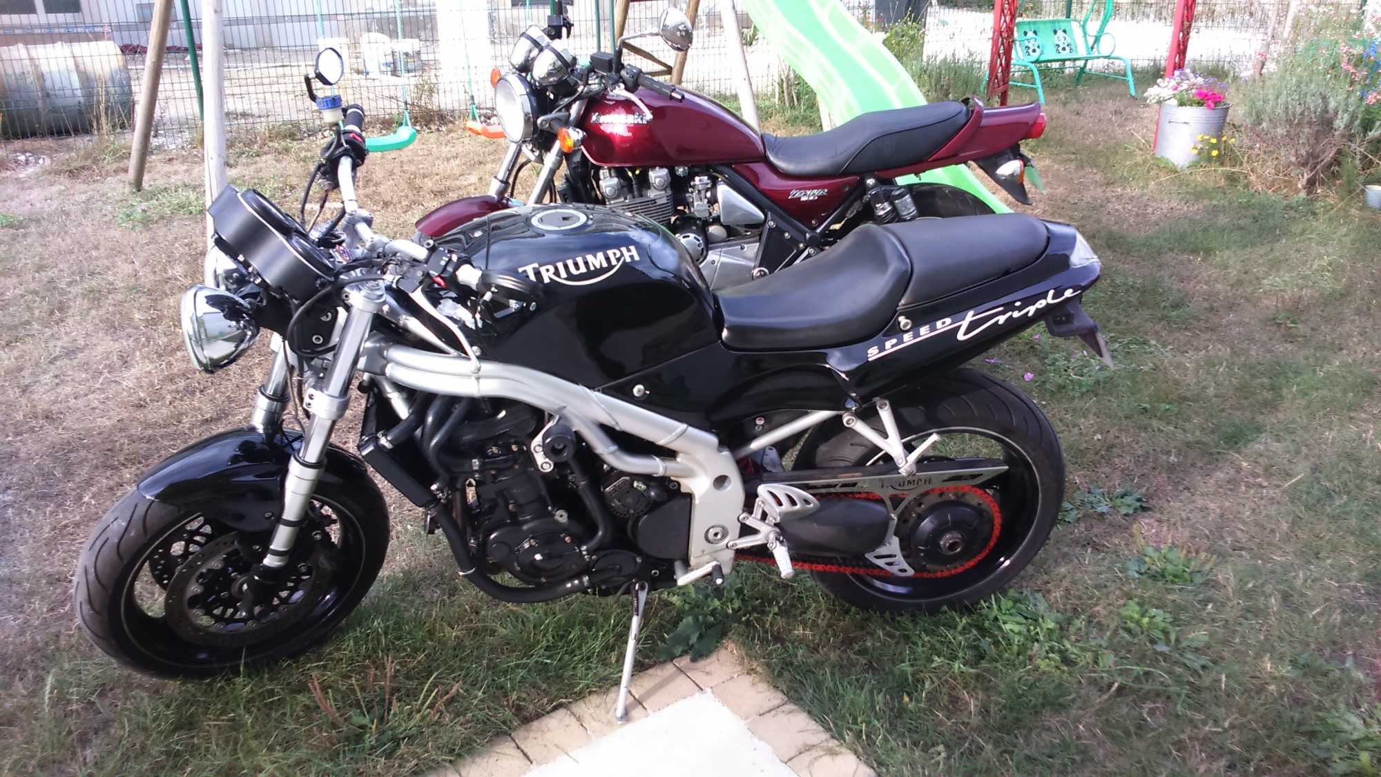

    voila ma transfo pour faire mumuse MDRLOL c’est ma deuxieme zéphyr 1100. Lorsque j’aurai vendu la speed triple ( je me ferait plaisir avec un 4/1) type monaka ou marshall. c’est la rouge ( deuxieme main 21000kms a ce jour) pour le moment j’ai le bloc compteur du zéphyr a changer…. et j’en trouve pas sur le bon d’occase

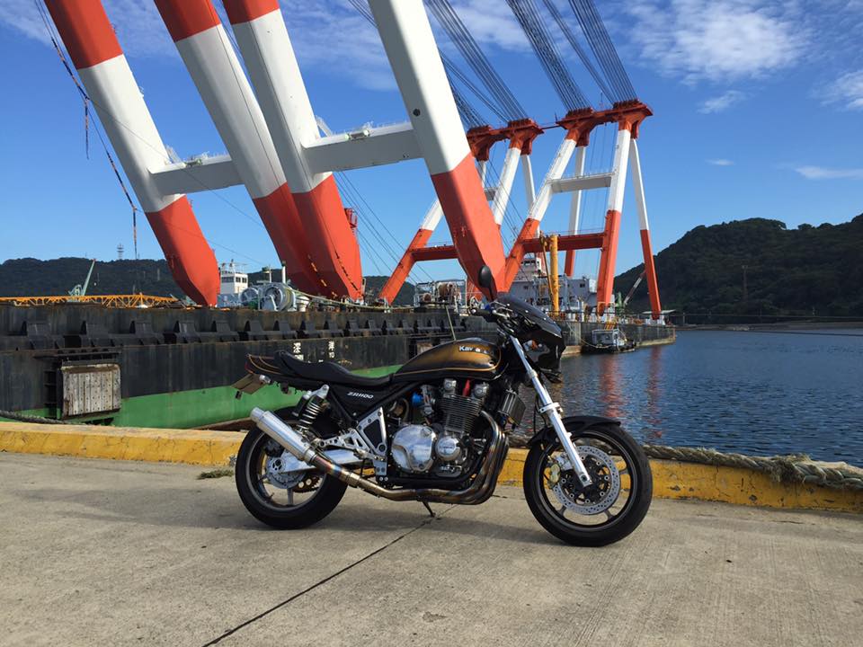

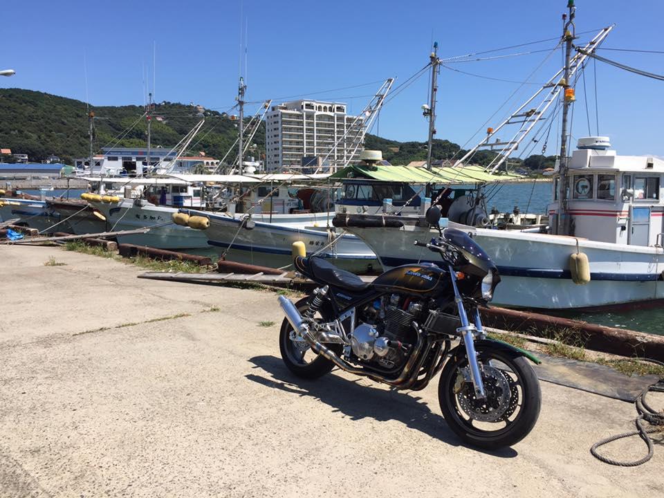

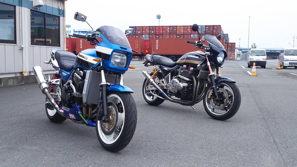

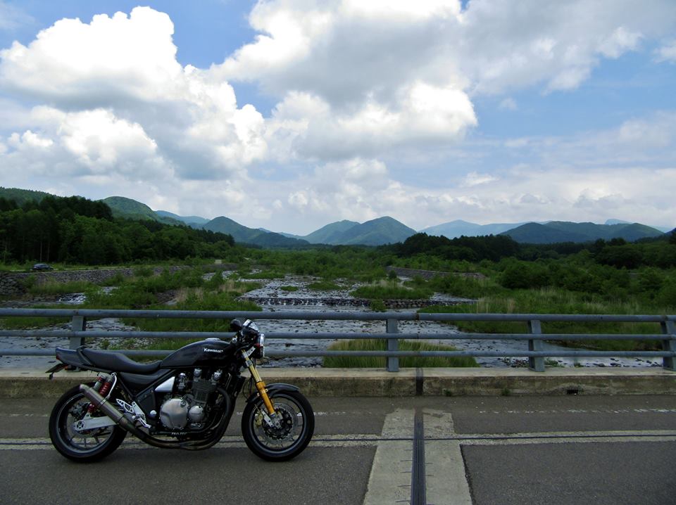

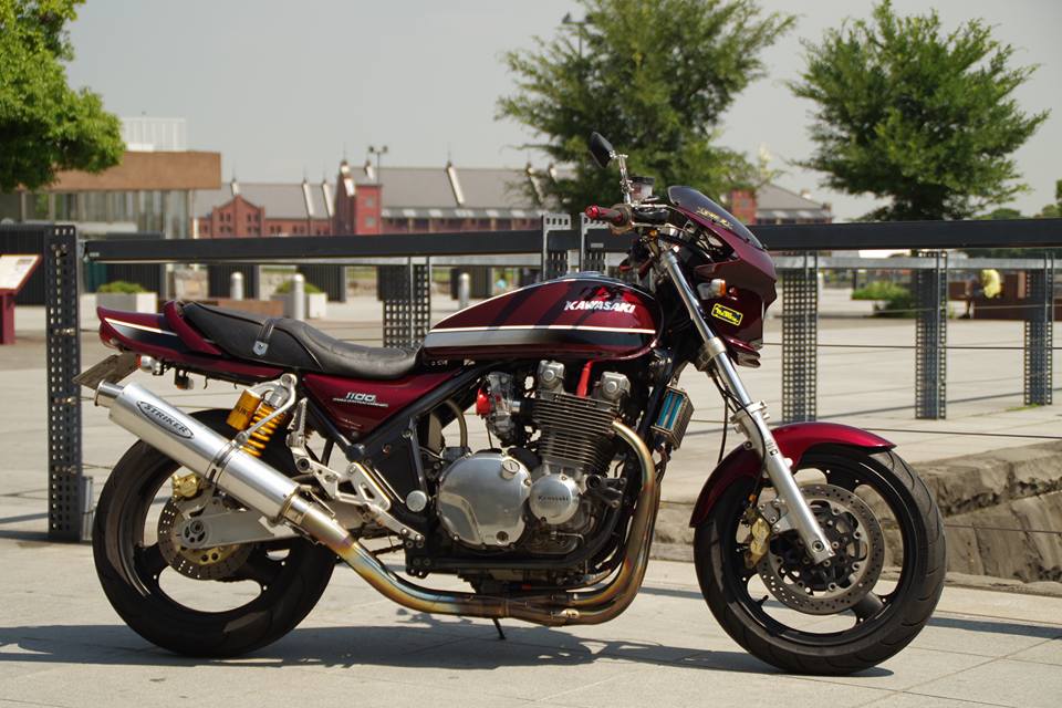

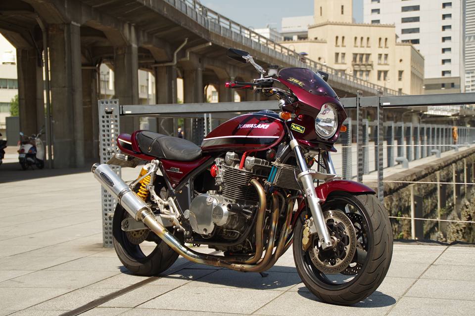

    Ce monsieur vends un modèle qui à l’air de ressembler a ce que tu veux faire, essaie de voir avec lui ce qu’il à fait pour gagner du poids ?

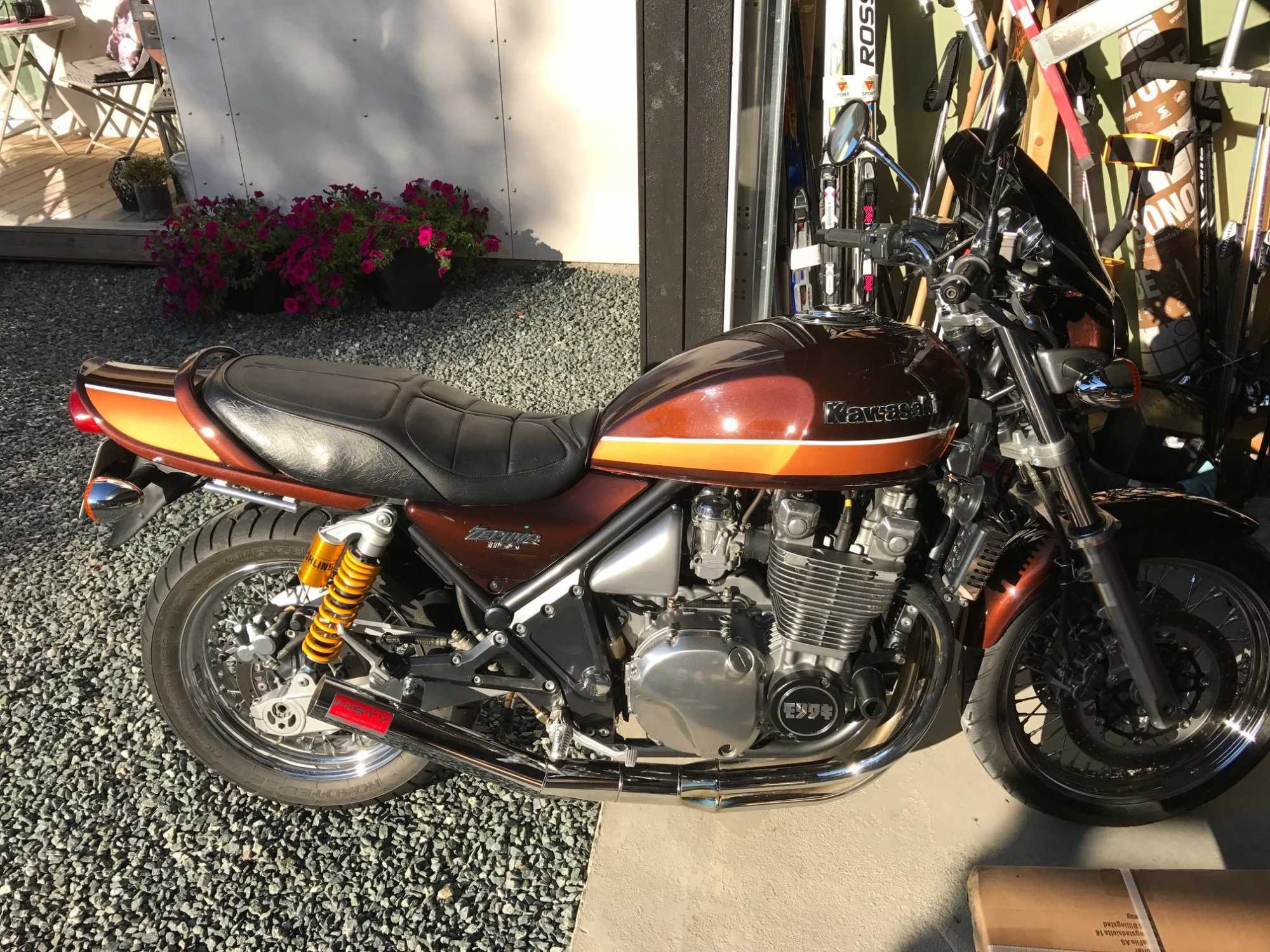

    très jolies machines ,le coin aussi .punaise le radiateur il est monstrueux on dirait un attaché-case :ohlui
    #145056
    Effectivement on dirais un billot de boucher le bazard !!! J’adore le z1100 avec la tete du zrx :contris
    #145060
    En réponse à lolo (post 141342]très jolies machines ,le coin aussi .punaise le radiateur il est monstrueux on dirait un attaché-case :ohlui”
    la vache!! en effet, il est imposant le gus.
