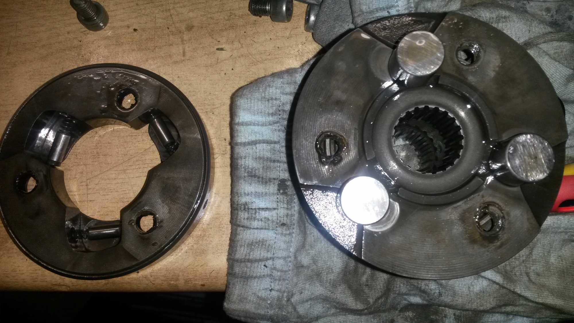

Dernièrement, j’ai du démonter une roue libre de Z650, c’est similaire sur la zéphyr 750 (1100 aussi je pense). Le symptôme, lorsque l’on actionne le démarreur un bruit de frottement d’une roue dentée qui rechigne à transmettre un effort ou qui entraine le vilebrequin par à coups. Faut savoir que c’est une opération qui demande de la patience un bon 4h pour faire ça correctement. C’est démontable moteur dans le cadre, prévoir un joint de couvercle d’embrayage et un de carter d’huile (sous le moteur), une pince à circlips et un outils pour démonter la cloche d’embrayage. Pour être tranquille vous enlevez le démarreur et ça vous permettra de voir par le trou comment ça se passe mais ce n’est pas nécessaire par contre faut démonter le couvercle du pignon sortie de boite, le collecteur du pot et enlever le cà¢ble d’embrayage de son levier (pas sur les z650). Là une vidange moteur s’impose. Ensuite vous enlevez le couvercle d’embrayage et l’axe du levier de la butée d’embrayage, devant vous se présente l’embrayage avec 5 vis ça se démonte facilement, enlevez les disques attention ils ont un ordre de montage(une fois un disque garnis puis un lisse etc..) mettez les de coté, bien sur autour de vous mettez des journaux pour poser les pièces car tous baigne dans l’huile.

Pour la z650 depuis cette ouverture on chasse l’arbre relais avec un jet en bronze pour récupérer la roue libre, sur la zephyr apparemment il y a encore un écrou qui maintien l’arbre a enlever pour cela vous devez vous mettre en 5e et le dévisser puis pareil le chasser depuis l’ouverture. Enfin vous avez la roue libre, le pb est dû au ressorts et galets de la roue qu’il faut changer, il existe des kit pour 40e.
