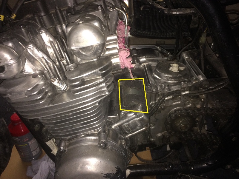

04 Fév 2018 13:20 - 04 Fév 2018 13:21 #182201 par Ben
Bien vu Fab'.
Me semblait bien avoir entrouré un démarreur il n'y a pas longtemps (sur le même post)
C'est vrai que là, 30.000km ça semble un peu tôt. (64.000km pour la mienne)
J'ai joué l'idiot plus d'un an avec ma crécelle.
Ben a répondu au sujet : demarreur

08 Fév 2018 18:57 #182639 par maryline
merci Ben pour la photo et les conseils!
je met de côté la théorie low Batt.. car plein phare + klaxon c'est nickel!!
v regarder mon démarreur de plus près !!
thanks!!

08 Fév 2018 21:17 #182665 par titi67140
Essayes donc dans un premier temps de shunter le relais de démarrage. Il se situe sous le cache latéral gauche. Il te faut un câble d assez grosse section ou deux tournevis.

08 Fév 2018 22:19 #182669 par fabrice68
Pourquoi pas mais si son démarreur se lance ça ne devrait pas provenir du relais à moins d'une mauvaise connection.

08 Fév 2018 23:55 - 08 Fév 2018 23:56 #182682 par titi67140
Je ne pense pas qu il se lance.
Je dis ca parce que sur la mienne j avais un mauvais contact dans le bouton start.
Du coup ca fesait travailler le relais de demarrage de de tres mauvaises condition, du genre j'y vais, j'y vais pas, ce qui fait travailler le demarreur dans de tres mauvaises condition, du genre j y vais j,y vais pas, et tous ca dans un bruit bien merdique du genre....je vous laisse deviner la suite...
Et vu que la sienne c est la meme que la mienne.....

09 Fév 2018 06:47 #182685 par fabrice68
oui je vois ce que tu veux dire Titi il faut bien vérifier les connections.

15 Mar 2018 22:01 - 15 Mar 2018 22:12 #186300 par maryline
salut Ben,
le printemps arrive avec ses beaux jours..mais ma 750 fait toujours son bruit de crecelle ( batterie ok! )
je m'oriente de plus en plus côté roue libre!!
maryline a répondu au sujet : démarreur ou roue libre

11 Avr 2018 22:05 #188766 par maryline
salut,
je redonne quelques nouvelles..
ma 750 est repartie.. grâce à l'astuce de shunter le relais de démarrage clé de 17!. et surtout du Start pilot dans le circuit du filtre à air!
je vais quand même changer le relais du démarreur.. Ebay 16€
mais purée.. qu'est ce que ça fait du bien de chevaucher à nouveau..
