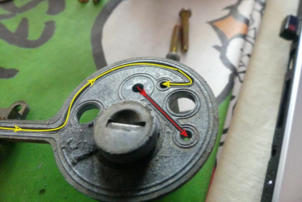

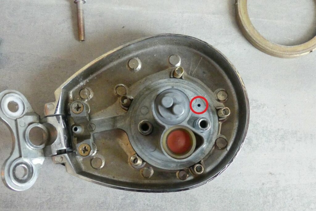

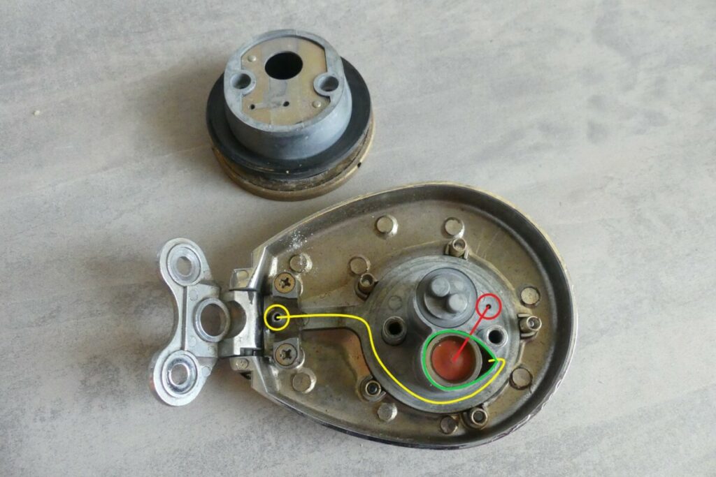

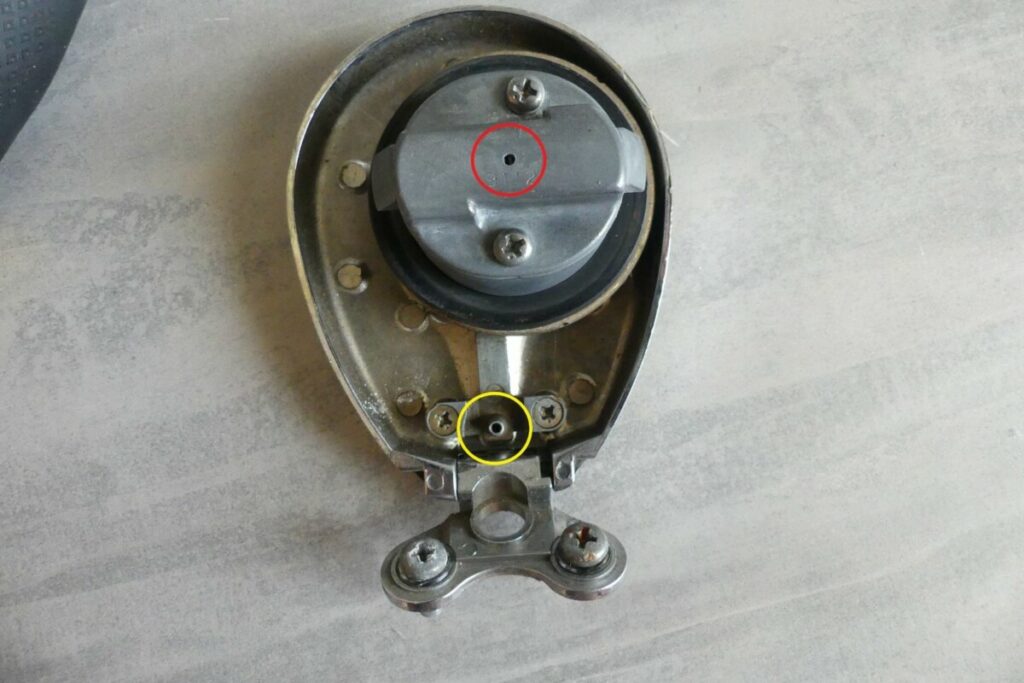

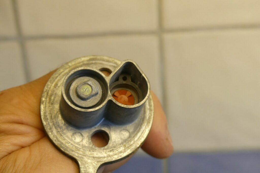

L’air pénètre dans le bouchon par l’orifice de la platine principale entouré de jaune, et en ressort dans le réservoir par celui en rouge.
Voici le schéma de passage de l’air dans la platine principale
L’air ressort de la platine principale par l’orifice en rouge
L’air extérieur à pression atmosphérique (chemin jaune) est aspiré par l’ouverture de la soupape (en vert), et arrive dans le réservoir par le chemin rouge

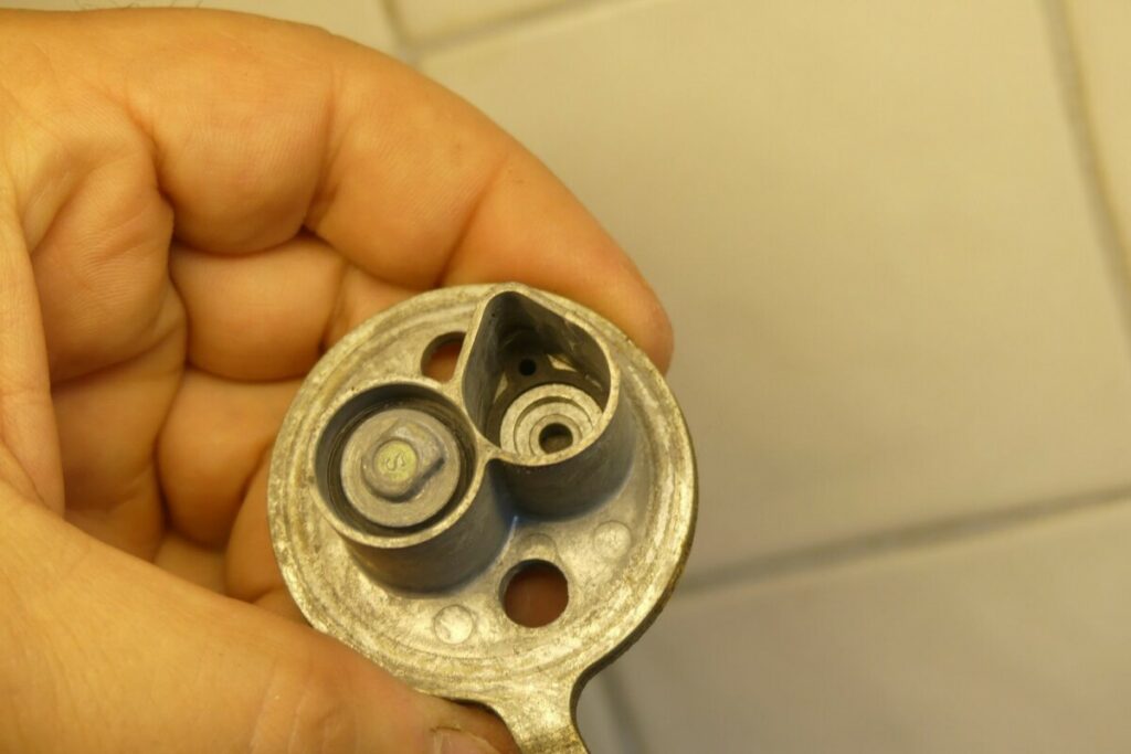

A l’envers, on visualise les gorges de circulation d’air
chemin jaune (entrée d’air) , et le rouge (sortie d’air dans le réservoir),

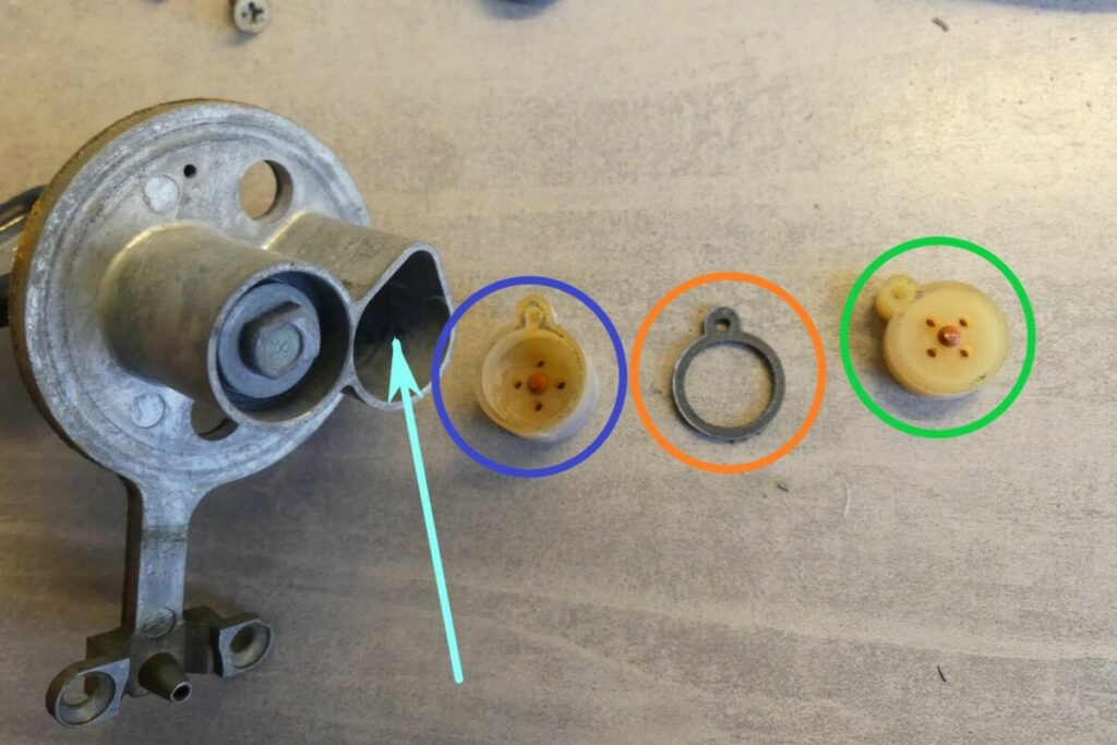

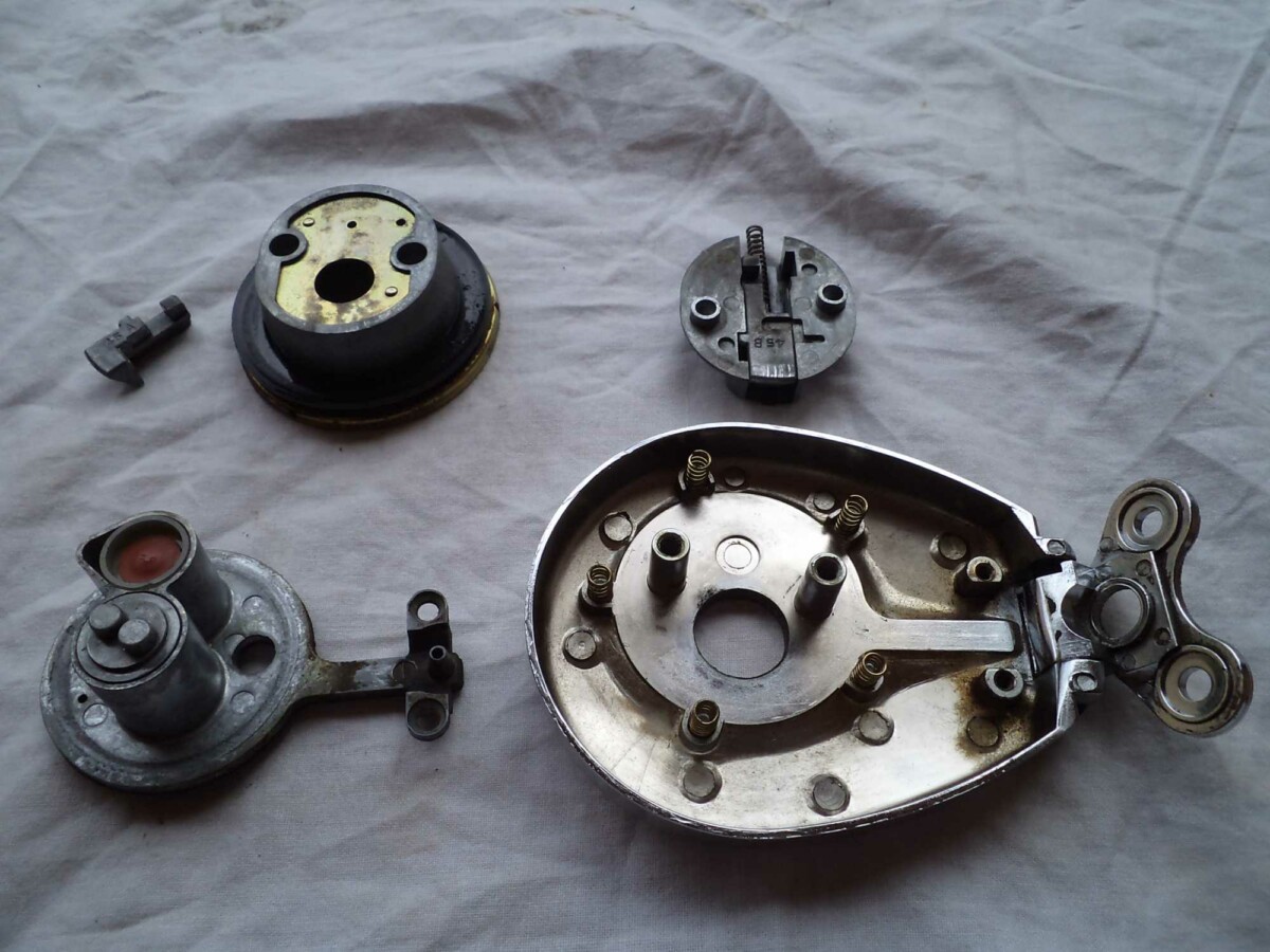

La soupape est composée de quatre éléments empilés dans cet ordre:
- un joint (orange)
- le clapet à membrane (vert)
- un joint (orange), identique au précédent, non visible sur cette photo
- un bouchon (bleu)
L’ensemble vient se loger dans le compartiment (flèche bleue), comme sur ces photos
- Le premier joint
le clapet à membrane et le deuxième joint
le bouchon
Lorsque l’air vient à manquer dans le réservoir, une dépression se crée et le clapet à membrane s’ouvre, laissant pénétrer l’air dans le réservoir
Si un des trous de l’empilage est bouché, la dépression ne se fait pas, la membrane reste en place et l’air ne pénètre pas.
Cela se débouche facilement à l’air comprimé, une aiguille risquant d’agrandir les trous et donc de perturber les flux gazeux.
